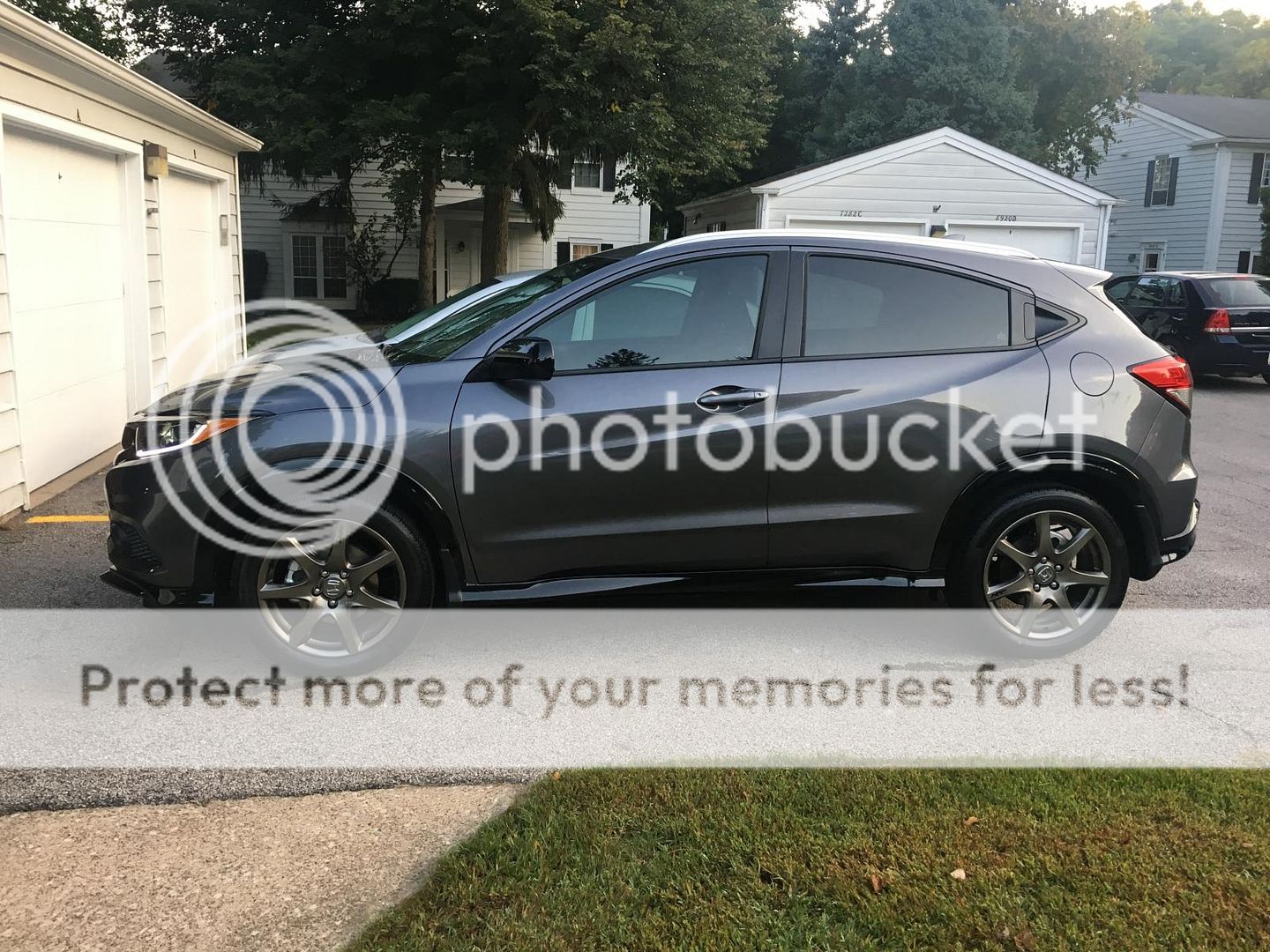

Isto foi postado aqui há alguns meses, acredito que estas são rodas acura, sem ideia de especificações ou informações sobre pneus, mas muito bonitas contra a prata escura:

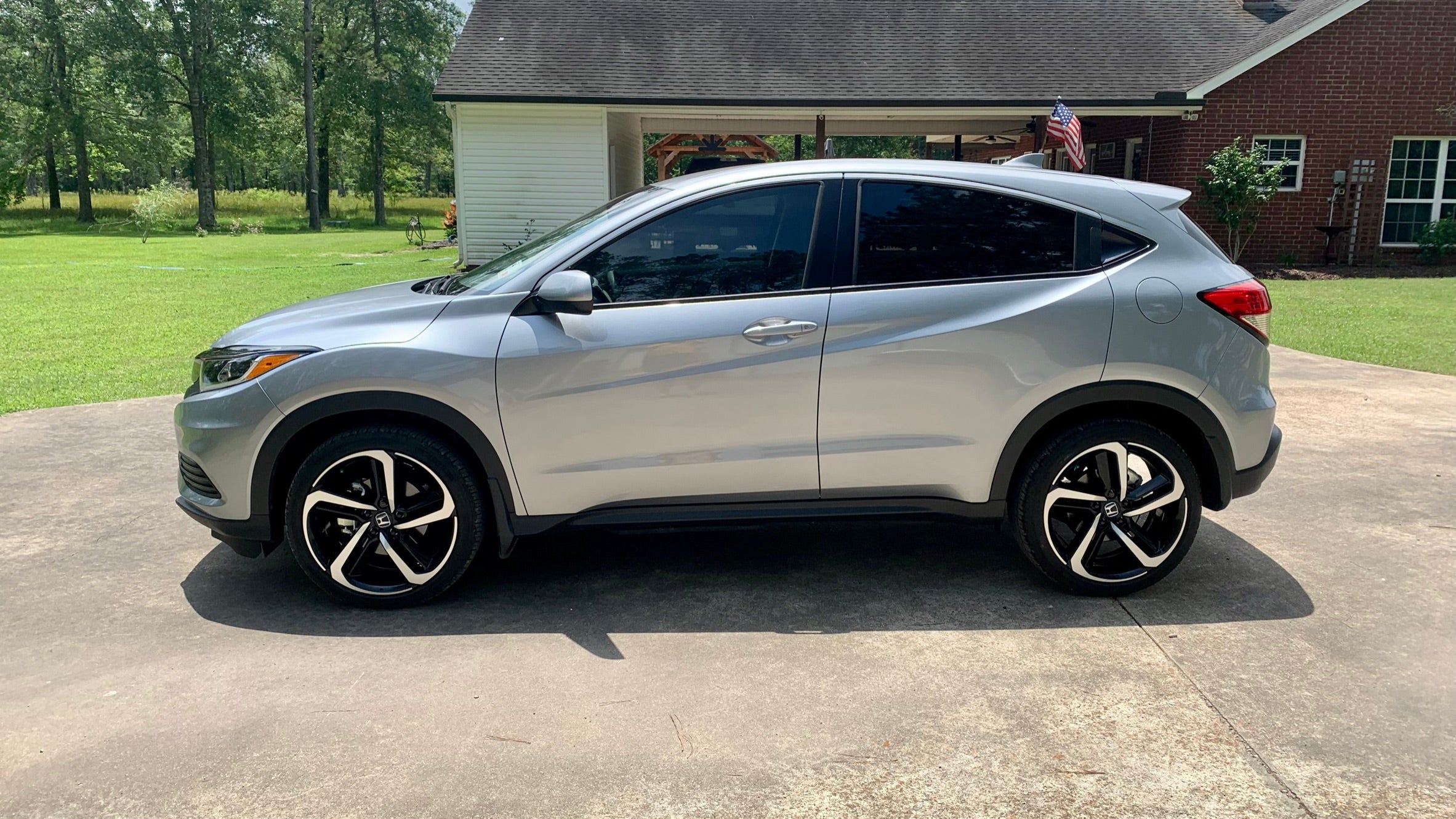

Eu coloquei rodas 2021 Accord Sport (19x8,5" ET50 235/40-19) e elas servem perfeitamente, sem problemas. @Samito01 postou as dele neste tópico e foi de lá que eu tirei a ideia. Elas são perfeitas em aparência e desempenho, realmente faz a direção parecer firme e fixa o carro na estrada.
Eu coloquei rodas do Accord Sport 2021 (19x8,5" ET50 235/40-19) e elas servem diretamente, sem problemas. @Samito01 postou as dele neste tópico e foi de lá que eu tirei a ideia. Elas são perfeitas em aparência e desempenho, realmente faz a direção parecer firme e fixa o carro na estrada.
Elas parecem fantásticas! Quanto custaram, já que são da Honda OEM? A altura dos pneus corresponde aos seus HR-V OEM, para que as leituras do odômetro e do velocímetro não sejam afetadas?
O preço médio, usado, é de $1.200 para rodas e pneus. Eu paguei $1.000 pelos meus. Eu os vejo por $300 cada o tempo todo. A circunferência é a mesma, então o velocímetro e o odômetro não são afetados.

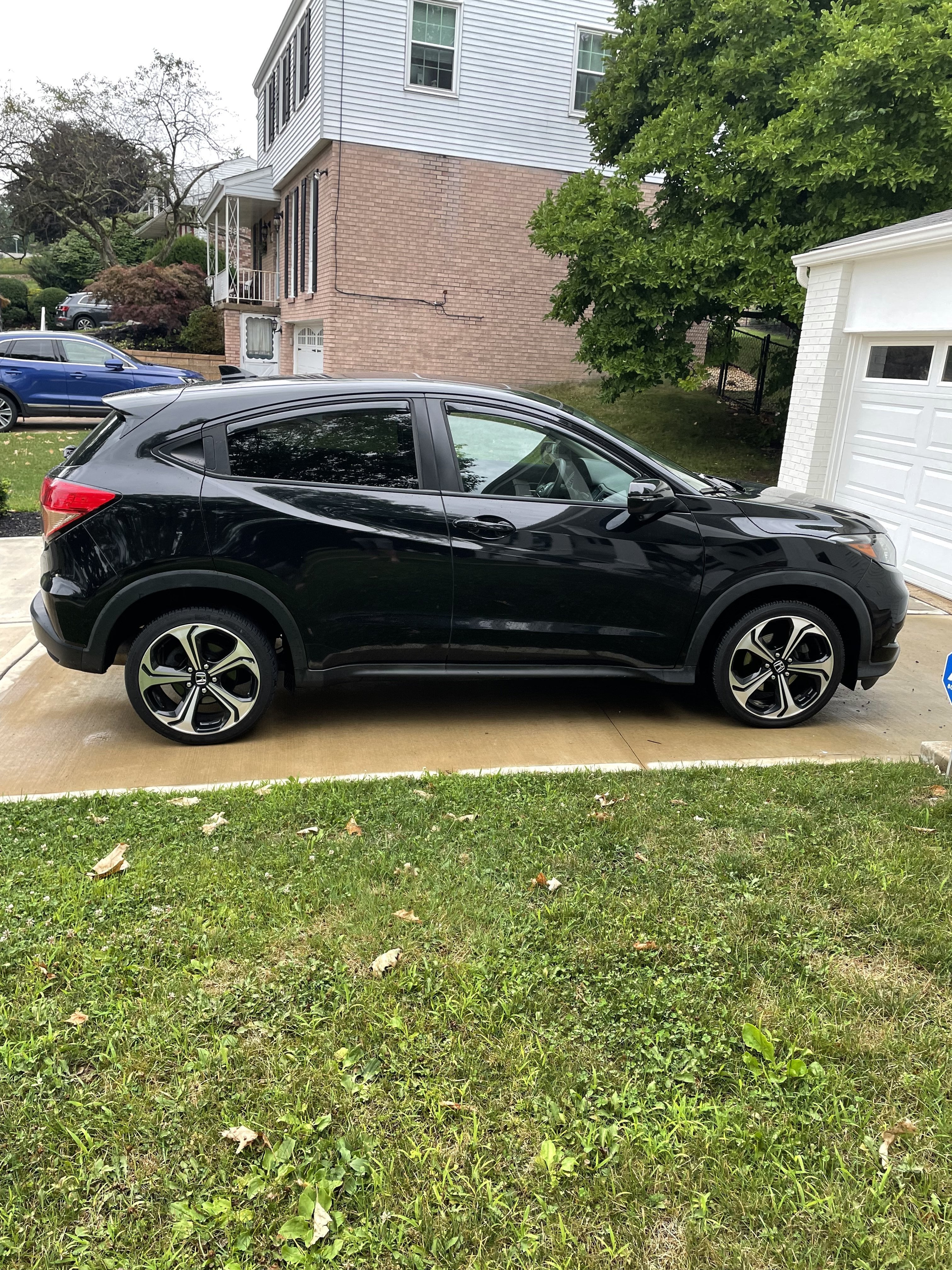

Aqui estão algumas fotos que eu fiz no Photoshop (Trabalho ruim, eu sei). A primeira é o meu HRV rebaixado em rodas Civic Si de 18" com pneus 225/40/19. A segunda é um HRV aleatório, altura original, com rodas de 19" que se parecem com as rodas Civic Si. O que vocês acham?

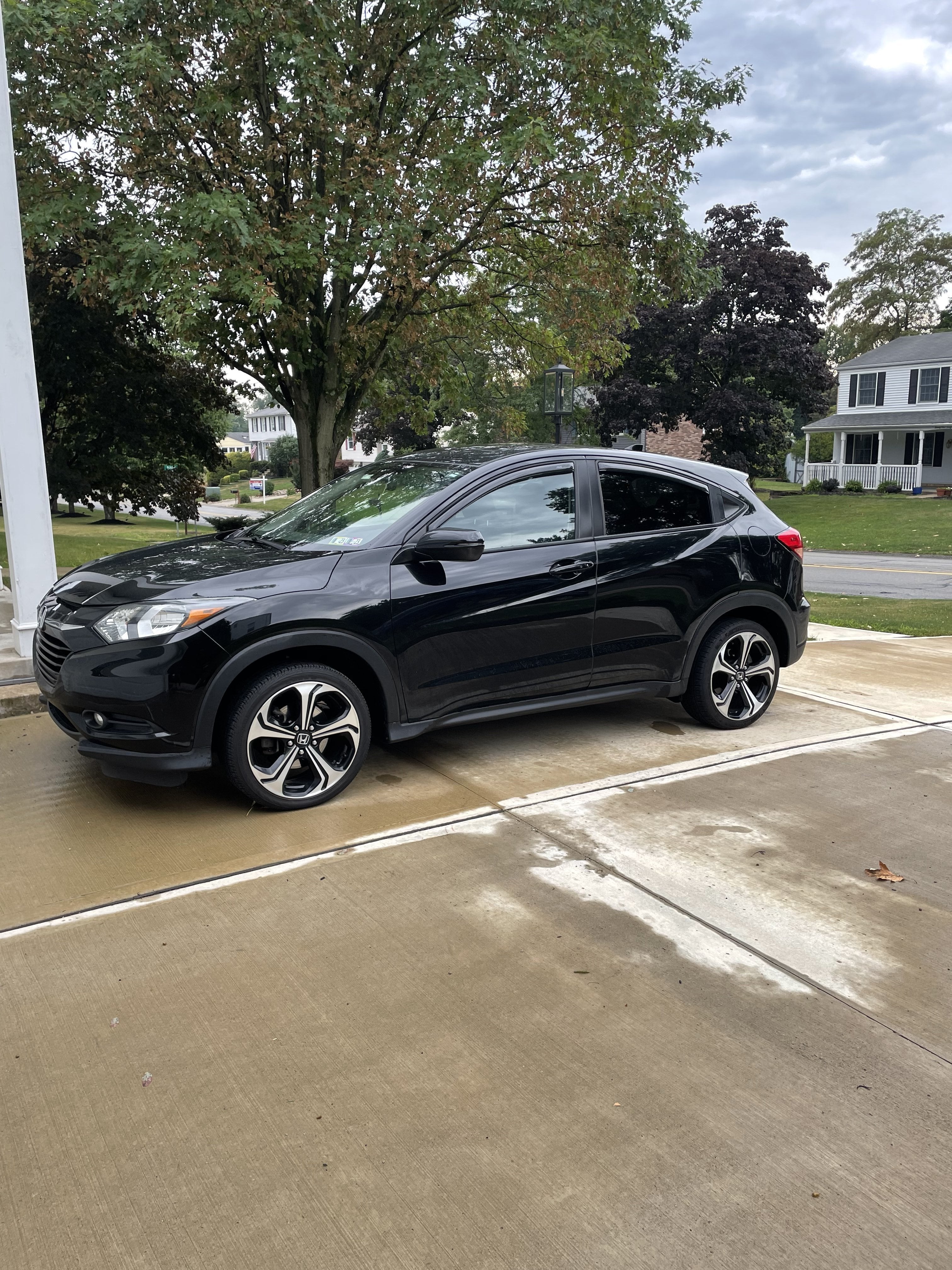

Inspirado pela sua edição de fotos, encontrei um conjunto de rodas Si com 225/40/18. Os pneus são um pouco pequenos, mas eles têm um pouco de banda de rodagem para gastar antes de gastar US$ 1 mil em novos. Meu HR-V tem 7 anos e estes definitivamente dão uma nova vida a ele.
Inspirado pela sua edição de fotos, encontrei um conjunto de rodas Si com 225/40/18. Os pneus são um pouco pequenos, mas têm alguma banda de rodagem para gastar antes de gastar US$ 1.000 em novos. Meu HR-V tem 7 anos e estes definitivamente dão uma nova vida a ele. View attachment 34493
Fica bom. Você também pode abaixá-lo para se livrar da folga. 🙂
