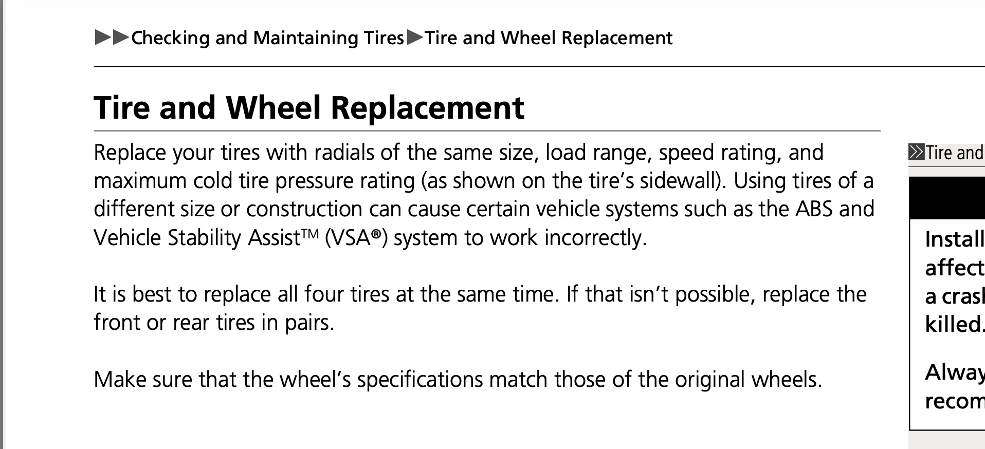

Znalazłem to również w instrukcji obsługi:
Wymiana opon i kół Wymień opony na opony radialne tego samego rozmiaru, indeksu nośności, indeksu prędkości i maksymalnego ciśnienia na zimno (jak podano na boku opony). Użycie opon o innym rozmiarze lub konstrukcji może spowodować nieprawidłowe działanie niektórych systemów pojazdu, takich jak ABS i system Vehicle Stability Assist® (VSA®). Najlepiej wymieniać wszystkie cztery opony jednocześnie. Jeśli to niemożliwe, wymień opony przednie lub tylne parami. Upewnij się, że specyfikacje kół odpowiadają specyfikacjom oryginalnych kół.

Traktuję to jako rekomendację ("to najlepsze"), a nie wymóg. Oni tak naprawdę mówią tutaj, że można mieszać zużyte opony tylne z nowymi przednimi. Kiedy mówią tutaj o "ROZMIARZE", mówią o rzeczywistym rozmiarze opony, np.: 215/55/R17, a nie o średnicy.
Oczywiście wszyscy możemy robić to, co uważamy za najlepsze. Gdybym przebił oponę, a pozostałe 3 miałyby jeszcze mnóstwo kilometrów do przejechania, prawdopodobnie wymieniłbym tylko przebitą oponę. To tylko ja. Tak, może to nie współgrać dobrze z TPS, a może tak. Jeśli różnica między nową a starą oponą jest minimalna, wątpię, aby był jakiś problem. Najlepszym rozwiązaniem byłoby znalezienie używanej opony tego samego rozmiaru/marki jako zamiennika. Warsztat oponiarski na końcu ulicy ma kilka dobrych używanych opon właśnie z tego powodu.
