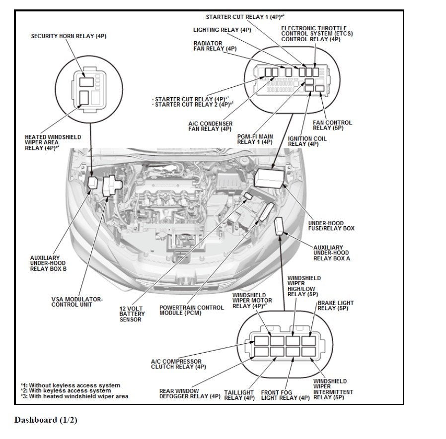

Das Scheinwerferrelais und das einzelne Relais ganz links im Motorraum in der Box, wie abgebildet, wurden herausgezogen (wenn Sie die Antwort auf den Namen kennen, bitte informieren Sie mich). Das Auto ist bisher nicht ausgefallen (stand etwa 1,25 Stunden).
Darüber hinaus kann das Fahrzeug mit beiden Relais ausgebaut angelassen werden. Ich habe keine Ahnung, wofür dieses zufällige Relais gut ist.

Ihren Beiträgen nach zu urteilen, scheint es, als würden Sie eher raten als einen logischen, schrittweisen Ansatz zur Fehlerbehebung des Problems verfolgen. Ich hoffe, das ist nicht der Fall.
Was sagt Ihr Voltmeter über die Batteriespannung aus?
Ihr Voltmeter zeigt Ihnen, ob Sie die Batterie austauschen müssen oder nicht.
Was sagt Ihr OBDII-Scanner über die im Steuergerät gespeicherten Diagnosefehlercodes?
DTC(s) können Sie in die richtige Richtung oder zum genauen Problem führen.
Beziehen Sie sich auf ein HRV-Werkstatthandbuch?
Die Fehlersuche bei elektrischen Problemen im Automobilbereich ohne das FSM ist selbst für einen erfahrenen Kfz-Techniker sehr schwierig.
Das HRV FSM steht zum Download per Google-Suche zur Verfügung.
Ein Screenshot aus dem HRV FSM zur Beantwortung Ihrer Frage nach dem Relais im Motorraum:
Ich hoffe, Sie können das Problem lösen.
