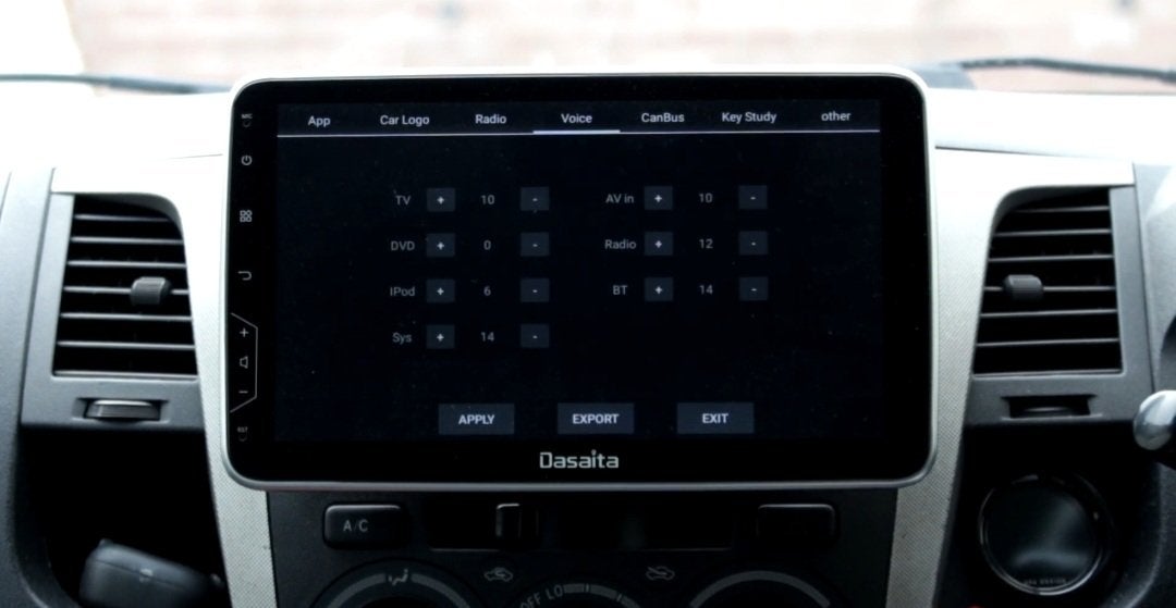

Para rotear corretamente o sinal da câmera de assistência de faixa em um USDM HRV EX, tive que fazer o seguinte:
"Vá para Configurações > Carro > Configuração de fábrica (senha 126) > Outros > Versão do cliente > Versão 2"
Em "Configurações > Carro > Configurações extras > Volume de ré > Ligado" ou defina o volume de ré para a atenuação desejada. Caso contrário, conforme configurado pela fábrica, o áudio será cortado quando as câmeras de ré ou assistência de faixa estiverem ativas.
(O menu "Configuração de fábrica" tem muitas outras opções configuráveis que são específicas do veículo. Senha: 126)

Com um pouco de configuração, ambas funcionam bem. A câmera de assistência de faixa tem as linhas de distância programadas nela para que sejam exibidas automaticamente. As configurações da câmera de ré incluem opções para mostrar a trajetória, bem como uma régua de distância também.
