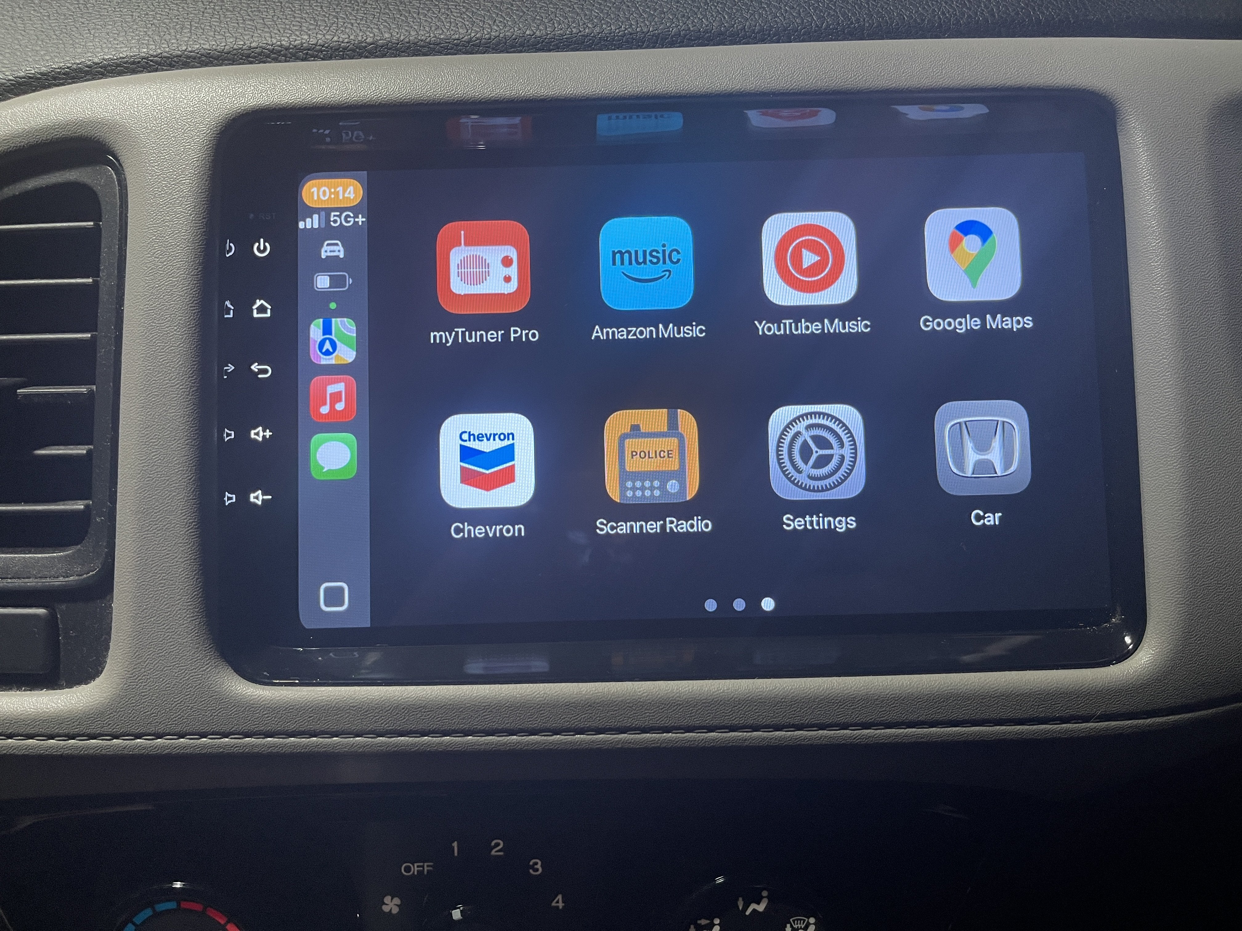

iOS 26 sortira lundi, donc je documente toujours mes applications au cas où quelque chose serait perdu, même si cela n'est jamais arrivé par le passé.
Le scanner radio de la police serait totalement inutile ici, les flics utilisent une fréquence qui est brouillée, il faut mettre la main sur un appareil de décryptage, si vous pouvez vous le permettre.
Quant à prendre des photos de vos applications, je fais exactement la même chose avec les réglages de la voiture elle-même. Ainsi, si l'unité principale est un jour réinitialisée aux paramètres d'usine, je peux remettre tous les réglages comme je les avais. (y)(y)
Qu'aurions-nous fait avant la technologie électronique ? Utiliser un bloc-notes. 🤣🤣
