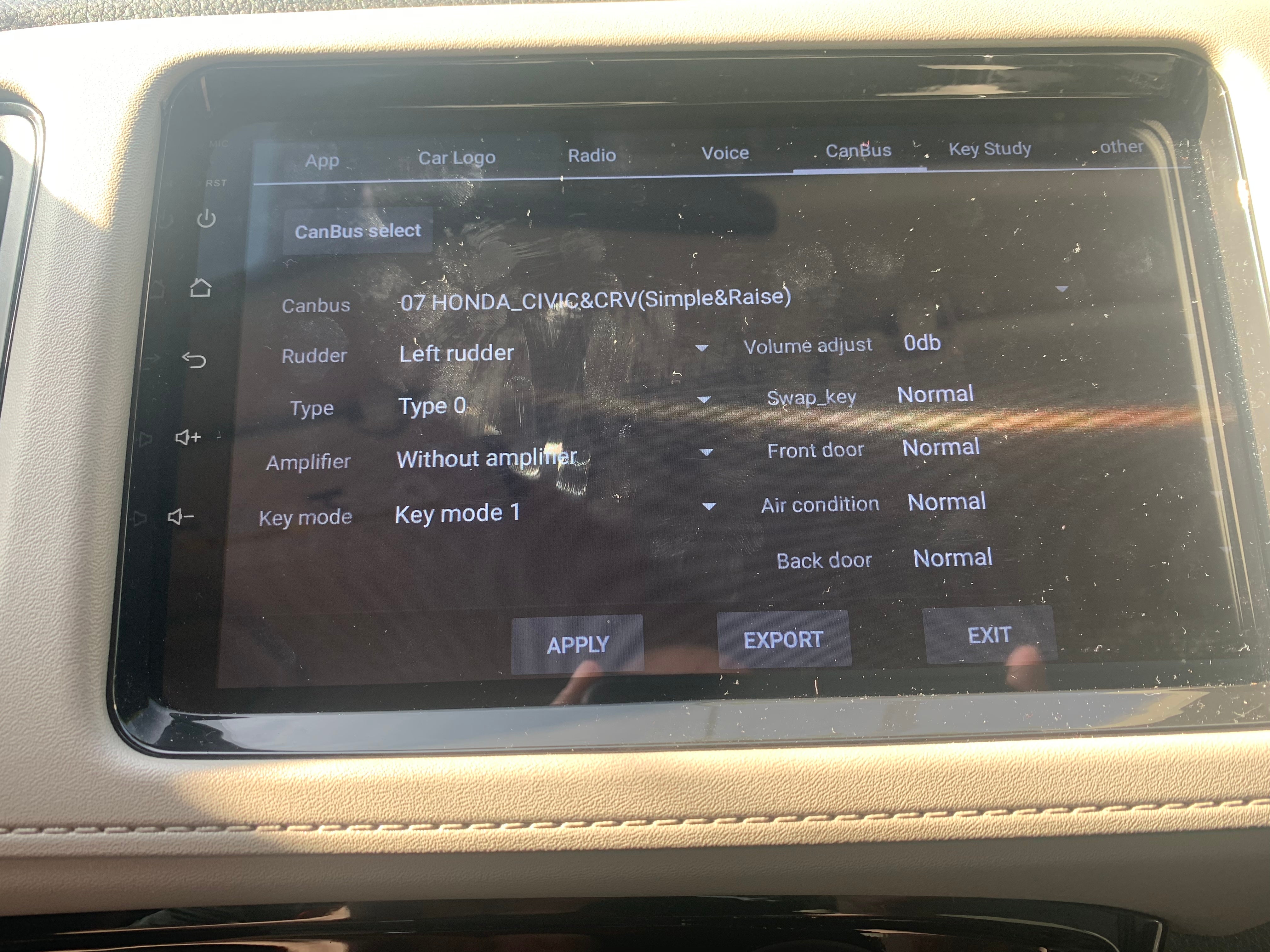

Goed nieuws mensen! Ik heb vandaag de juiste kabelboom ontvangen en tot nu toe ben ik erg blij met de stereo. Het enige probleem dat ik heb, is om de achteruitrijcamera aan de praat te krijgen. Ideeën mensen? Ik krijg steeds een gele box.
Ik had dat probleem ook en het was de CANBUS-instelling. Toen ik het veranderde van 21 Crider naar 07 Civic, loste het probleem zich op. Als ik me goed herinner, staat dat onder fabrieksinstellingen. Ik zou in mijn aantekeningen moeten kijken om zeker te zijn.
Ik had dat probleem ook en het was de CANBUS-instelling, toen ik deze veranderde van 21 Crider naar 07 Civic loste het probleem op. Als ik me goed herinner, staat dat onder fabrieksinstellingen, ik zou mijn aantekeningen moeten nakijken om zeker te zijn.
Dat geprobeerd, werkte niet :( Ik heb andere Honda canbus instellingen geprobeerd en niets.

Welke kabelboom en CANBUS heb je geïnstalleerd? Ik heb deze (afgebeeld) en heb die instelling gebruikt om het aan de praat te krijgen. Dasaita heeft me ook geholpen via de messenger op AliExpress. Kortom, de kabelboom, CANBUS en de instellingen van je auto (bouwjaar en model) moeten allemaal overeenkomen om alles correct te laten werken.

Wat me opviel, was dat door de canbus naar verschillende Honda-instellingen te veranderen, de manier waarop de camera eruitziet veranderde.
what I did noticed was by changing the canbus to different Honda settings it changed the way the camera looks.
Hetzelfde gebeurde ook bij mij. Ik heb gewoon met alles zitten rommelen totdat ik het naar mijn zin had en om het te kalibreren, ben ik dicht bij mijn andere auto gaan staan en heb ik de lijnen ingesteld.
Hetzelfde gebeurde ook met de mijne. Ik heb gewoon met alles zitten rommelen totdat ik het naar mijn zin had en om het te kalibreren, ben ik dicht bij mijn andere auto gaan staan en heb ik de lijnen ingesteld.
